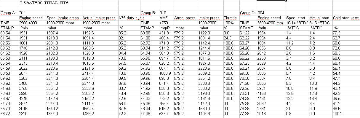

Turbina wyczyszczona, regulacja ciśnienia działa ładnie (sprawdzone VAGiem), ale pojawił się nowy problem.
Wcześniej już od 1800 rpm osiągane było ciśnienie 2000mbar i auto ładnie ciągnęło od samego dołu obrotomierza. Teraz od 1500 do 2300 jest dziura frown.gif Dopiero od 2500 rpm auto ładnie ciągnie.
Zrobiłem sobie Basic Settings 011 i porównałem z logiem zrobionym przed czyszczeniem. Kiedyś ciśnienie przy zmianie pozycji sztangi zmieniało się w zakresie od 960 do 1050 mbar. Dla porównania teraz jest to tylko od 960 do 970. Różnicy jest tylko 10mbar, kiedyś było to 90.
Czy mechanik mógł coś spartaczyć? W turbinie jest defekt wirnika o którym pisałem 1 post wyżej. Ale z tym defektem działała dobrze, poza przeładowywaniem. Z tego co wiem, to mechanik zrobił minimalny szlif kierownic: zebrał je ok. 0,2mm z wysokości, czy to może być efekt tego szlifu?
W załączniku log łączony z grup 011, 010, 004. Trzeci bieg, gaz w podłodze. Widać wyraźnie, że założone ciśnienie doładowania osiąga dopiero powyżej 2600 rpm.
