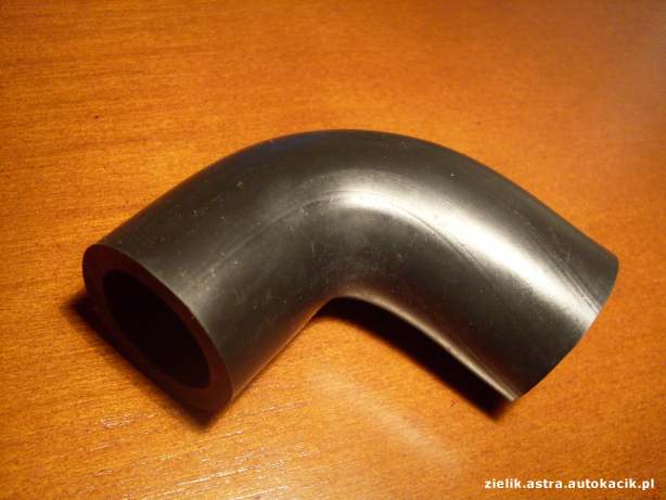

Astra F - c16nz - gumowe kolanko odmy
Czy ktos ma namiary gdzie tu kupie? i czy jest to do kupienia ?
Łączy odpowietrzenie skrzyni korbowej z glowica, jest przy kolektorze dolotowym. Zwykle gumowe kolanko.
U mnie peklo przy opaskach. Zauwazylem juz jakis czas temu mokry silnik od dolu. Wczoraj dokladnie umylem chemia cala komore silnika, splukalem karcherem. Jako ze silnik czysty, takze dzis moglem zaobserwowac skąd wydobywa sie ta oleista ciecz.
W sklepie motoryzacyjnym tego nie dostane. Czy pozostaje tylko serwis.....?

Ostatnio wymienialismy u kumpla. Kupione w sklepie z czesciami do ciagnikow rolniczych. Kawalek rurki z kolankiem, odpornej na olej, podwyzszona temp. Dociete na wymiar i smiga. Cena ok 7 PLN.
Jak nie mogą znaleźć w katalogach to podaj numery:
nr. kat.: 06 56 234
zamiennik: HP206 037

Pod fotką masz numety kat. Jak nie mają to sprowadzą.

Wiec odpalilem frezarke i tokarke. Zrobilek ,,kolanko", a na samych koncach kolanka zapodalem po 2.5cm gumowej rurki, temperaturo i olejoodpornej. Opaski nowe zapodalem. Probna jazda i jest ok waytogo.gif
