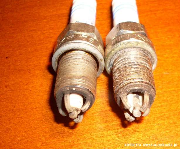

Przykład.
Kilka tysięcy od wymiany posypał się izolator na jednej świecy.
Dla porównania świeca z innego cylindra... prawie noofka.
