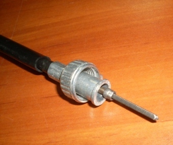

Pociągasz "palcyma" hahaha.gif za końcówkę od strony skrzyni, obcążkami robisz "ciap" hahaha.gif na tej baryłce, którą wyżej pokazałem i od strony zegarów wkład wychodzi.
> Pociągasz "palcyma" i robisz "ciap"
o kurde to już drugi przyrząd którego nie mam
cos podobnego do twojego zdjecia z tym, ze mialo to ksztalt podkladki... i linka w pancerzu miala ruchu ok 2-3 mm. Az tyle nie dalo rady jej wyciagnac.
