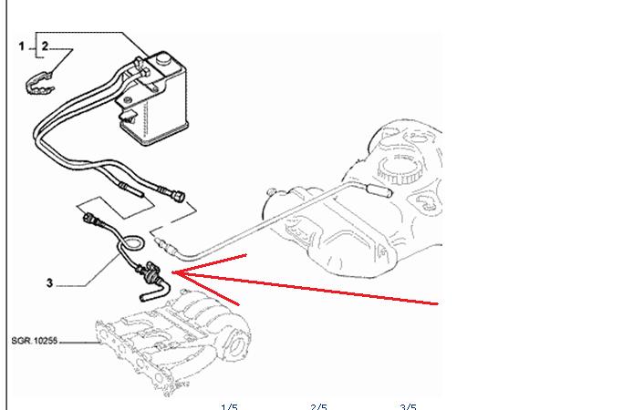

Wyświetla mi sie błąd "P0443 EVAP circuit (4)". Gdzie szukać zaworu odprowadzania par paliwa w silniku 1.6 po lifcie ?
Czy to jest ten element oznaczony na foto ?
> Witam
Tak to jest ten element zawór tylko w wersjii 1.2.
W 1.6 po lifcie znajduje sie obok samego karnistra czyli tego pojemnika i trzeba zdjąć plastikowe nadkole od strony pasażera z przodu.
Hmmm, dziwne. U mnie jest zlokalizowany tak jak na obrazku (pod maską w pobliżu kolektora), choc za nadkole nie zagladałem w poszukiwaniu tego elementu i nie wiem co tam siedzi.
