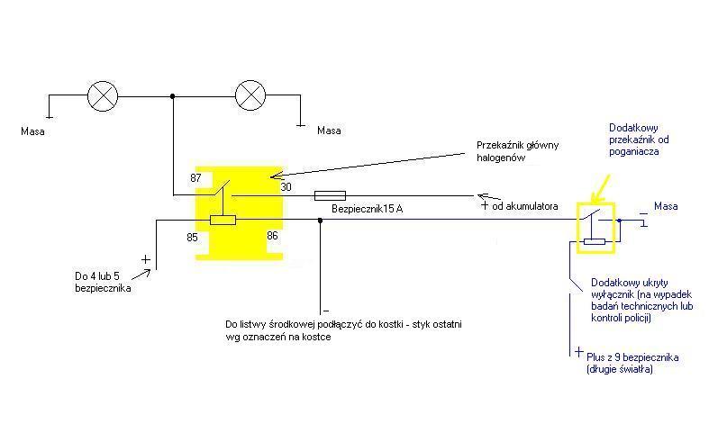

Jak w CC podłączyć halogeny?? Gdzie należy się podpiąć i jak zrobić taki poganiacz w CC jak jest w manualu na stronie centomanii??

bezp. 4,5 - pozycyjna
bezp. 9 - długie światła
na rys. 2. - do listwy srodkowej - w SC podłączenie do kostki z przyciskiem haluxów.
w CC musisz te odgałęzienie podłaczyć tak jak na pierwszm schemacie (tzn do włączika z kontrolką)
Czy ten schemat pasuje również do Seicento? No i czy przekaznik na schemacie jest zamontowany fabrycznie gdy nie jest zamontowana instalacja do halogenków?
tak (i w pierwszym i w drugim wyprowadzenie nr 86 z przekaxnika jak podłączysz do ostatniego pinu białej kostki od listwy z przyciskami to się zapalić powinno)

przekaźnik główny: dowolny na 12V i minimum jakieś 15A
przekaźnik od poganiacza: 12V i amperaż dowolny (może być nawet mały jakiś
montujesz gdzie Ci wygodnie
