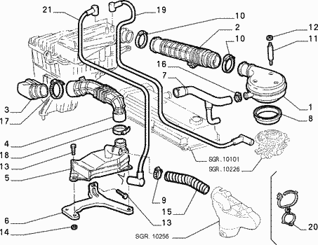

> Ktora? Te ktora laczy filtr z przepustnica?
To jest połączenie między końcówką 3 a przewodem 4
> Mam podobne objawy: sytuacja pojawia sie przy schodzeniu z wyzszych obrotow,
> 1. podczas jazdy na luzie
> 2. przy dojezdzaniu do swiatel
> Objawy te pojawiły się po wymianie wałka rozrządu,
> objawy te znikły kiedy mechanik z ASO ( po reklamacji ) odłaczył mi rurę doprowadzającą
> powietrze do filtra. Stwierdził, że silnik dostaje mało powietrza. ( filtry nowe )
hehe dokladnie, tak dzieje sie na instalacjach LPG 2giej i 3ciej gen i najszybsze rowiazanie tak jak napisales smile.gif
