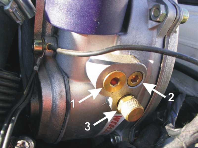

reduktor ustawiony w osi pojazdu śrubami pokazanymi na zdjęciu w kierunku jazdy
czyli ok, to nie tu problem

> fotek instalacji może coś się nasunie,tylko może nie takie wielgachne.
fotki porobię i zamieszczę
ta poprzednia była zapożyczona
