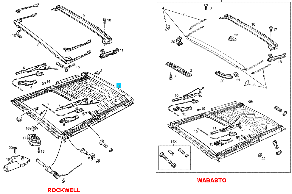

Orientuje sie czy jest mozliwosc dostania tych plasticzkow ktore lacza owiewke z prowadnicami metalowymi, ktore to ciagnac owiewke automatycznie ja zamykaja?
Polamaly mi sie a w ASO powiedzieli ze jest to niedostepne... Dziwne, bo te czesci nie sa jakos zintegrowane i da sie je wymienic. No chyba ze mnie w blad wprowadzono.
Prosze o pomoc.

Luknij w załącznik. Widzisz gdzieś tutaj tę część?
Samej czesci nie rozpoznaje, lecz czesc 7 i 8 sa tymi plastikami zakonczone. Chyba ze 7 i 8 mialbym kupic? Czesc 5 i 6 przychodza nad owiewke, a posiadaja zaczepy do tych plastikow.

Znow zapytam, da sie to kupic oddzielnie czy tzreba cale te prowadnice co wypisalem numerki wyzej?
Raczej całe, ale daj fotkę na wszelki wypadek.

Proszę bardzo:
5 - 51 93 923
6 - 51 93 924
7 - 51 93 921
8 - 51 93 922
5 i 6 kosztują po ok 3zł/szt
7 i 8 już gorzej, bo ok 85zł/szt
(ceny w ASO).
