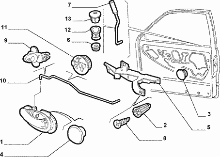

zapomniales przed pkt 4tym dodac pozycje:
- odkrecic czarny, poziomy plastik, ktory oslania ciegno i ktory wchodzi w oslone zamka. mocowany jest na dwa wkrety.
> jest na dwa wkrety.
yyyy o którym poziomym plastiku mówisz? może ja go nie mam?
> nr 5 z obrazka eperowego:
hmmm to ja albo tego nie mam icon_eek.gif albo się dało wyciągnąć beż wyciągania tego plastiku
