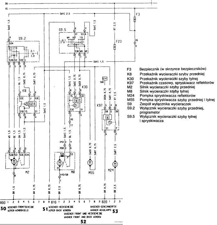

Nie mam pod ręką schematu, ale powinno być tak, że prąd po bezpieczniku idzie do manetki, z wajchy na przekaźnik i dalej do silnika wycieraczek.
Sprawdź czy po włączeniu manetki (najlepiej wszystkie biegi) działa przekaźnik lub dochodzi napięcie ne jego styki w skrzynce.
Jak tam wszystko jest ok, to przerwa jest między przekaźnikiem a silnikiem wycieraczek. Te kable już czyba łatwiej wymienić bo wystarczy przeciągnąć nowe przez przegrodę.

> ...Nie działają przednie wycieraczki...
Może to się przyda?
