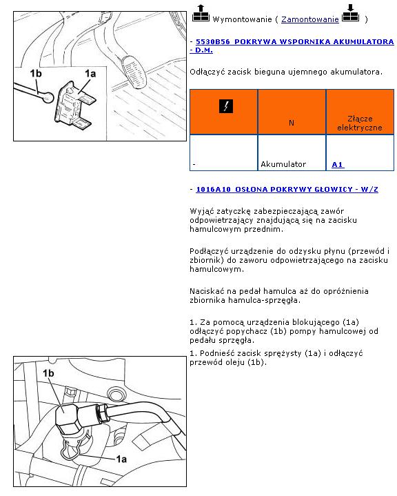

Witam. Chciałem się dobrać do pompy sprzęgła. Chodzi mi o część która się łączy z pedałem sprzęgła. Jak to oddzielić od siebie ? Wyrobił mi się tam materiał i pedał ma kawałek skoku jałowego, przez co pompka nie jest wciskana na maxa ( tak mi się wydaje).
> O to chodzi? (patrz załącznik)
Jeśli 1b to końcówka pompy sprzęgła która wchodzi w pedał to tak. Najprawdopodobniej mam wyrobione to gniazdo i mam w nim skok jałowy, przez co dobrze mi sprzęgła nie wciska. Chcę wyciągnąć tą końcówkę i coś tam wsadzić by nie było tego jałowego skoku.

Ja się przypatrzę dobrze to wszystko dobrze widać. Wciskam delikatnie pedał, idzie w dół a pompka jeszcze nie reaguje, dopiero po 1-2 cm idzie w dół i czuć opór w sprzęgle. Wymieniałem płyn i nic nie pomogło. Fakt był odpowietrzany tylko hamulec, sprzęgło nie bo mechanik coś gadał, że nie ma jak się dostać a ja sam nie wiem jak to zrobić. Wpierw chcę sprawdzić tą końcówkę pompki wchodzącą w pedał
