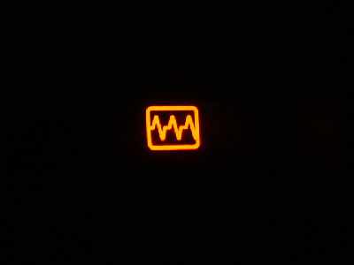

W moim niepsującym aucie grinser006.gif megane scenic 1,6 8V , zaczęła się dziś zapalać kontrolka z fotki . Towarzyszyły temu wysokie obroty (2000/3000) , po krótkim postoju obroty wróciły do normy . Co mogło się posypać hmm.gif
To jest kontrolka od elektroniki układu wtryskowego i zapłonowego. A co się dzieje to Ci chyba tylko Clip powie.
