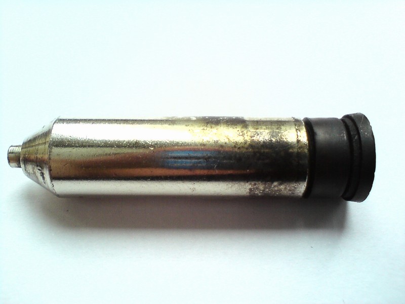

Co prawda już sobie wymieniłem grzybek na nowy, ale dostałem też drugi trzpień z używanego reduktora i widzę, że są różnice konstrukcyjne.
To jest foto trzpienia który był u mnie w parowniku, między grzybkiem a plastikową oprawką jest mosiężna podkładka, której z obecnym trzpieniem nie mam.
Potrzebne to do czegoś czy tylko tak sobie siedzi ?
Przyznam się bez bicia, że jak regenerowałem swój reduktor to na to samo zagadnienie się nadziałem swieca.gif. Nie wiem jakie zadanie spełnia ta podkładka. Widząc różnice w tych grzybkach i że ta podkładka nie będzie pasować do nowego grzybka odczyściłem stary (był jeszcze w dobrej kondycji na oko) i zostawiłem stary. Dlatego nie potrafię doradzić.
Będę zgłaszał gdy będzie się coś działo niepokojącego bez tej podkładki ok.gif
A póki co jest rewelacyjnie.
