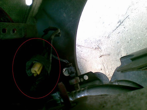

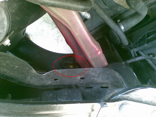

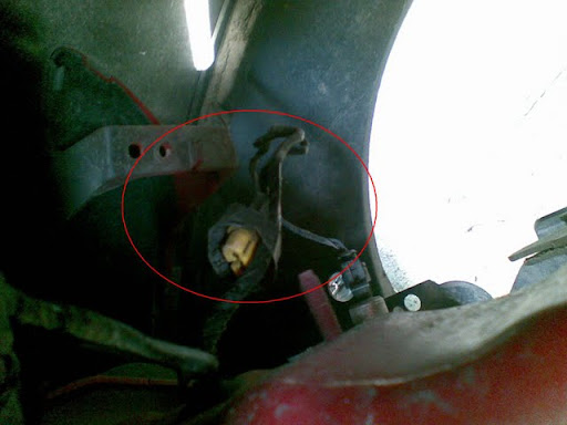

Do czego te wtyczki? Gifty jakieś?
Jak w temacie, załączam obrazki:
Znajdują się po obu stronach auta, w części przedniej, do tego jakoś dziwnie nieosłonięte :|

Halogeny masz ? może to do tego
No właśnie nie mam halogenów. Mam podobne przypuszczenia. Ale czym włączać od środka? wink.gif

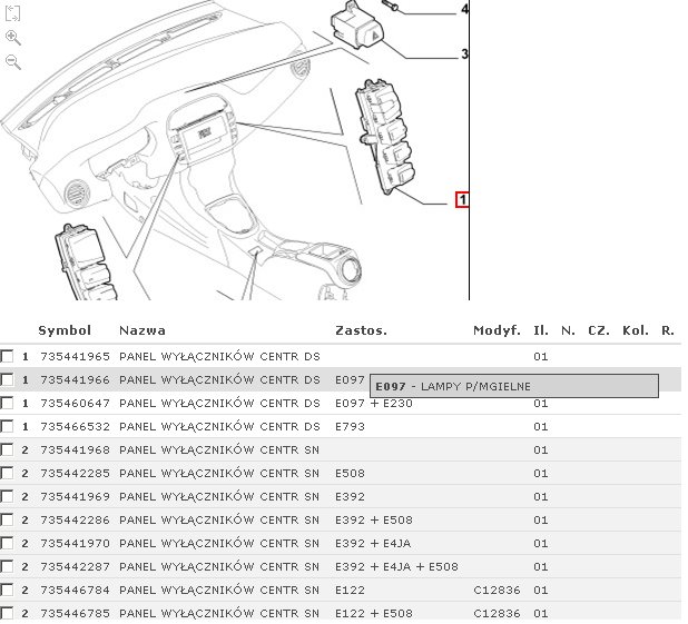

trzeba by zmienic prawa czesc panelu sterowania, tam gdzie masz mode itp i gdzie jest wlacznik halogenow
trzeba by zaczynac od tej operacji + spiecie halogenow
Czyli to: allegro
A może guziczek od halogenów wystarczy? (chyba mam jeden ślepy)
Myślisz opti, że to wiązki do halogenów?
> Czyli to: allegro
to jest calosc.. i bardziej oplaca sie kupic taka calosc niz sam prawy modul panelu sterowania
nie wystarczy, bo zapewno jest slepy to nie ma sterowania na plytce do niego, takie oszczednosci producenta, generalnie ten panel z tymi przelacznikami jest wyciagalny i wyglada to tak:
735441966 - PANEL WYŁĄCZNIKÓW
Prezzo ivato 241,56 PLN
calkiem mozliwe, ja tam u siebie zadnych takich wtyczek luzem nie mam, trzeba by wyjac wtyczke z auta ktore ma halogeny, jesli beda identyczne to jest wszystko jasne
Na sto procent od halogenów. Wiem bo mam do nich podpięte halogeny i dodatkowy ukryty włącznik ok.gif
