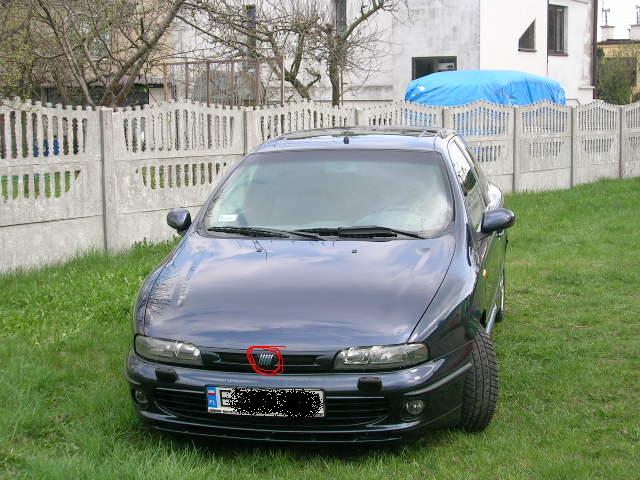

W zwiazku z tym mam pytanie czy jak zdejme znaczek zaznaczony na zdjeciu to beda tak jakies dziurki czy pozostaje mi tylko wyczyscic klej?? 275882714-DSCN0333.JPG
Jak nie chcesz mieć znaczka to musisz całego grila wymienić , na allegro był owego czasu! palacz.gif

e tam pokombinuje i zrobie cos z tego moze
> Popsujesz , ja popsulem juz ze 2
Zostanie dziura - jak chcesz przeprowadzić "rice tuning optyczny" to trza kupić nową otrapę za 1500 euro zlosnik.gif
> guma do zucia plastelina .....
no nie do konca mialem na mysli gume do zucia ,ale blisko myslem o czyms takim ja szpachlex zlosnik.gif
U mnie znaczek 3mał sie na dwoch koleczkach zgrzanych do atrapy. Zgrzewy usunalem lutownica i wyjalem znaczek. W atrapie zostaly dwie dziury i wglebienie, ktore zalał mi gosc zajmujacy sie spawaniem plastikow. W sumie zamiast zalewania tego plastikiem w zupelnosci wystarczy wypelnic szpachla do plastikow i bedzie ok. Pozniej tylko lakier i jest ok.gif

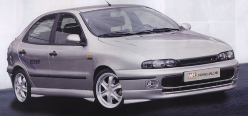

a jeśli chcesz bez znaczka to może lepiej taki gril????

Oooooooooo gril ładny smile.gif tylko skąd go wziąć czy trzeba samemu lepić ??
