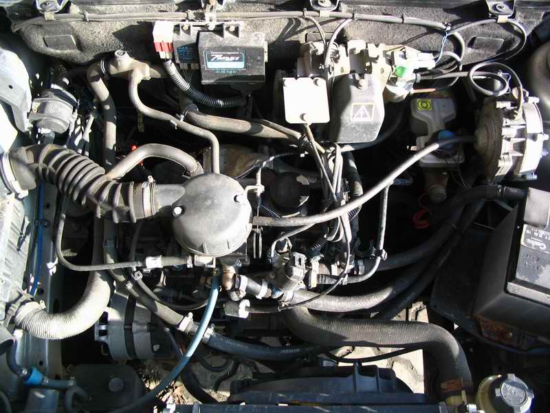

może i proste, ale ile trzeba się upitulić przy jednostce 899 270751858-jezyk.gif
Jeśli on miał zamiar zabrać sie sam za uszczelke pod głowice to ta uszczelka jest napewno prosta .A jeśli dla kogoś jest to coś trudnego to za uszczelkę pod głowice lepiej żeby sie nie zabierał
Zaraz, zaraz, było coś już o takim
i że nikt sobie nie mógł poradzić aż przyszedł taki jeden i naprawił jak to się nazywa węzeł Gordyckiczy coś hehe.gif
> A gdzie tam w tej plontaninie jest silnik ??
No nie przesadzaj na tym zdjęciu jest troche ponad standart bo jest dołożony gaz Większości tych przewodów sie nie odkręca odkręcasz gaźnik i go odchylasz odkręcasz pokrywe zaworów i ją unosisz troche do góry wymieniasz uszczelke i skręcasz spowrotem bez paniki

z całym szacuneczkiem panie specjalista (nie to żebym się czepiał) ale to urządzenie ma wtrysk a nie gaźnik i to właśnie on znajduje się na pokrywie a jego podstawa jest częścią składową pokrywy (o ile dobrze pamiętam).Nie oznacza to jednak że prace są niemożliwe do wykonania. Faktem jest że pracy przy wymianie uszczelki (nawet pod pokrywą) są utrudnione w porównaniu z innymi jednostkami UNO. Pozatym by wyczyścić dobrze gniazdo uszczelki trzeba nieco wyżej unieść pokrywę, a by to uczynić dużą część przewodów należy odpiąć. (gaz w tym wypadku napewno nie pomaga)

Zdecydowanie masz racje że to jest wtrysk jednopunktowy .(przeskoczyłem z innego kącika i jeszcze zostały mi tamte myśli) Niemniej jak pewnie przeczytałeś ja napisałem że jeśli ktoś ma zamiar sam zmieniać uszczelke pod GŁOWICE to ta uszczelka nie może być dla niego żadnym problemem. Co do podstawy wtrysku to jest ona w jednym kawałku z pokrywą zaworów i zgadzam sie z tobą że nie jest to zbyt wygodnym rozwiązaniem Niemniej jednak nie jest to zbyt skąplikowana operacja i zapewniam cię że da rade nawet wyczyścić gniazdo uszczelki zwłaszcza że uszczelka jest gumowa a nie z korka i bardzo łatwo wychodzi nie zostawiająć pozostałości
wykorzystując Twoje zdjęcie załącznik- mam pytanie- na którym zaworku odpowietrzasz układ chłodzenia silnika/ ogrzewania wnętrza kabiny wuno z motorem 899cm3, 2001r?? -patrz zdjęcie
Po lewej stronie tej czerwonej kostki masz srubke do odpowietrzania twoje p1 ale jak odpowietrzasz to to drugie też masz odkrecić
czyli podsumowując, jak odpowietrzam to musze odkręcić obydwa zaworki i czekać do momentu jak z p1 zacznie wypływać płyn? z tym że p2 jest niżej i w zwiazku z tym caly bedzie wyplywal z tego drugiego- niższego.... confused.gif

Po pierwsze skoro są dwa to nie bez powodu.Jeśli z któregoś przestanie wylatywać powietrze to go zakręć Sprawdź poziom ew dolej przegazuj pare razy sprawdź jeszcze raz czy nie ma powietrza I nie sugeruj się tym że któryś jest wyżej lub niżej jeśli dali to ich używaj
najpierw powinno przestać ci lecieć powietrze z P1, przygazuj troche i zobacz czy to sie zmieniło. Jeśli nadal leci tylko płyn to go zakręć. P2 z tego co pamiętam służy do odpowietrzenia chłodnicy więc jeśli będzie potrzeba to uzupełnij płyn do momentu aż przez P2 będzie ci się przelewał a następnie zakręć go.
