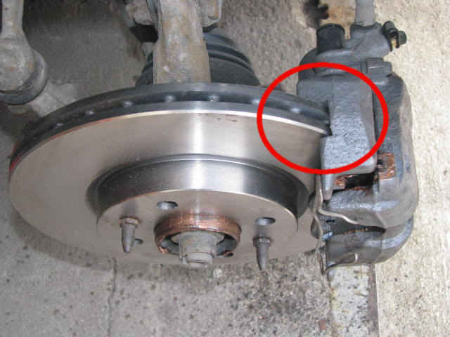

Pokażę fotkę, żeby pokazać o co dokładnie chodzi:
W miejscu zaznaczonym na czerwono musi zmieścić się jarzmo mocujące zacisk. Niestety nie mieści się tam ono.
Jest taka możliwość, że piasta jest za daleko/za mocno wprasowana w stronę zwrotnicy?
Brakuje 2 mm

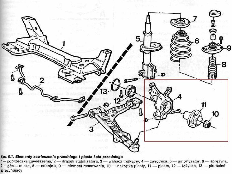

w w zwrotnicy powinien być pierścień zabezpieczający łożysko może ktoś wymieniał łożysko i go nie założył i łożysko się przesunęło ?? mówisz ,żę tarło wcześniej
to myślę,że tu jest jakiś błąd ( w montażu łożyska ) ale tylko gdybam ,,,,, ok.gif
było wymieniane łożysko za twojej kadencji z prawej strony ???
Za mojej kadencji łożysko nie było wymieniane, a czy wcześniej ktoś tam majstrował - nie wiem.
Tak, czy inaczej masz rację - zostało wszystko pomierzone i faktycznie łożysko jest źle wprasowane.
