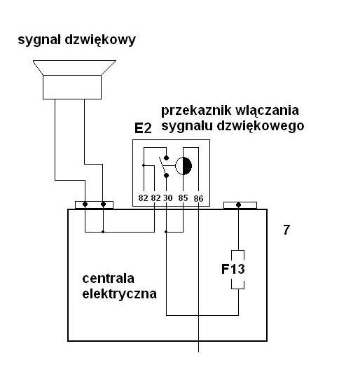

Witam mam problem z niedziałającym klaksonem, sam klakson jest sprawny oraz bezpiecznik F13 też. Nie ma napięcia na przewodach dochodzących do klaksonu podczas gdy jest wciśnięty, nie ma także napięcia bezpośrednio przy wciśniętym sygnale kierownicy na jego zaciskach. Związku z czym chciałem sprawdzić czy może przekaźnik sygnału dźwiękowego padł ale nie wiem gdzie go szukać według schematu Punto I '97 r. znajduje się on w skrzynce z bezpiecznikami przy lewych drzwiach od strony kierowcy. Ale go tam nie widzę czy ktoś mógłby pomóc i wskazać jak on wygląda jakie ma oznaczenie i gdzie się znajduje?

przekaźnik jest z tyłu skrzynki bezpieczników, a co do braku sygnału to spróbuj trzymając wciśnięty klakson kręcić kierownicą, bo lubią padać styki pod przełącznikiem zespolonym, wtedy przeważnie raz sygnał jest a raz nie ma, i najczęściej nie ma sygnału w pozycji neutralnej tj. koła na wprost
