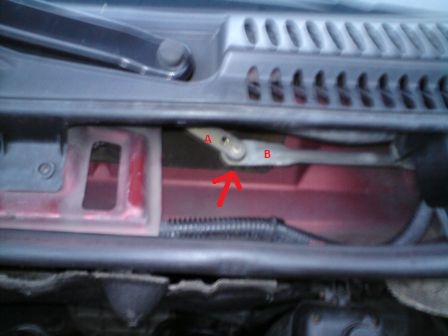

smile.gif Witam
zwracam się z prośbą o porade mam problem z ramieniem silniczka wycieraczki które non stop spada pewnie tam bylo jakieś zabezpieczenie ja mialem zaklejone taśmą izolacyjną confused.gif nie mam pomysłu jak to naprawić . Na foto część B podczas pracy wycieraczek spada z częśći A następnie pracuje tylko wycieraczka kierowcy smile.gif z góry dzieki za pomoc bo w takich warunkach pogodowych wycieraczki to priorytet waytogo.gif

witam
lub samemu naprawić
wyjmujesz całe to ustrojstwo, w tym trzpieniu robisz otwór fi 4 lub 5 nie pamiętam najpewniej będzie jak zmierzysz, skręcasz na luźno kontrujesz i jest waytogo.gif
u mnie rozleciały sie obie strony po takim zabiegu działają już 3 lata

sick.gif dla mnie to czarna magia a jak to jest oryginalnie zmontowane????????
oryginał się wyrabia i się nie da naprawić co by było jak pierwotnie bez wymiany całości na nowe.
Mnie kolega Motyl kolejne 20.GIF dla niego zeby.GIF przyspawał od dołu podkładki i nie spada już 4 rok rotfl.gifrotfl.gif
odkrecasz ramiona wycieraczek 2 nakrętki, następnie odkręcasz osłone plasikową 3 blacho wkręty i 3 śruby z silnika wycieraczek odpinasz kabelki i wszystko spada
reszta jw.
> reszta jw.
> każda metoda naprawy jest dobra byle by działało
dzięki za pomoc bede naprawiał przez weekend smile.gif pozdro
> dzięki za pomoc bede naprawiał przez weekend pozdro
Uważaj jak będziesz zdejmował ten plastik z podszybia jest łamliwy w jednym miejscu, nie ciągnij na siłę tak jak Ja swego czasu bo będziesz miał szybę do wymiany. zlosnik2.gif
> A na czym polega to kontrowanie?
chodzi oto że jak skrecisz tą śrubę na tyle luźno zeby to wszystko się kręciło to musisz ją skontrować tzn. nakręcasz jeszcze jedną nakrętkę na tą która już jest na śrubie i razem je mocno skręcasz 30.GIF
