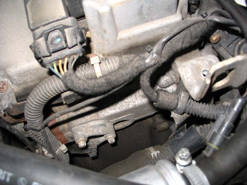

Zjawisko występuje przy mocno rozgrzanym silniku podczas jazdy w korku. Obroty po wysprzęgleniu z 1 biegu spadają do jakiś 600 rpm i natychmiast podnoszą się do 1100 rpm. Falują tak kilka razy po czym stabilizują się. Wyczyściłem przepustnicę, była mocno zasyfiona. Trochę pomogło bo bez klimy już prawie nie falują ale po włączeniu zaczynają falować. Dziś się chciałem dobrać do EGR-a ale chyba u mnie go nie ma:
Co jeszcze sprawdzić/przeczyścić/wymienić żeby pozbyć się tego denerwującego falowania.

czyściłem z dwóch stron i w samej gardzieli widziałem tylko jeden duży otwór taki:
Może rozbiorę raz jeszcze i sprawdzę dokładnie, bo przedwczoraj nie udało mi się wtyczki rozpiąć a nie chciałem nic uszkodzić wiec miałem tylko manewru tyle na ile pozwoliła mi wiązka.

Z tymi kanałami to już doczytałem, że są ale w X18XE1 i koniecznie trzeba je udrożnić. Na tym zdjęciu są pokazane:
U siebie nie widziałem nic, ale jutro rozbiorę to raz jeszcze i popatrzę, założę nową uszczelkę.
Aha, czy tą wtyczkę jakoś specjalnie trzeba zaciągać ? Zdjąłem zabezpieczenie ale za cholerę nie mogłem jej zdjąć.

Tak jak kolega pokazał na tej fotce powyżej to te dwa kanaliki muszą być drożne, ja czyszczę długą igłą, następnie zakładam przewód i trochę używam sprężonego powietrza z płuc rotfl.gif aby upewnić czy są drożne, u mnie to się sprawdza, no ale w tych silnikach często trzeba to robić, no ale robota to 10 minut zajmuje więc nie jest źle.

Wczoraj rozebrałem to jeszcze raz. Jest jednak malutka dziurka od króćca idącego do pokrywy zaworów. Dziurka jest wielkości około 1,5mm i była całkowicie zatkana. Użyłem wycioru do czyszczenia dysz palnika gazowego. Sama przepustnica chodzi bardzo płynnie, bez zacięć więc nie podejrzewam aby była uszkodzona. Czy przyniosło to oczekiwane rezultaty czas pokaże.
BTW. Czemu ta dziurka ma służyć to pojęcia nie mam.
