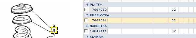

1. Pytanie za 100 punktów... kompletuje zawieszenie i nie mogę znaleźć rysunku/zdjęcia kompletnego macphersona w CC. Pytanie dotyczy górnego mocowania. Czy jest jeszcze jakiś element między sprężyną a poduszką amortyzatora? Czy może sprężyna u góry opiera się na poduszce: http://allegro.pl/item1054130670_poduszka_amortyzatora_fiat_seicento_cinquecento.html ?

oczywiscie ze jest podkladka metalowa plus gumowa inaczej bys kolami nie skrecil
A ma to jakąś specjalistyczną nazwe? Bo na allegro nie widze takich gadżetów...
tutaj masz widok kompletnego górnego mocowania mcphersona
a tutaj dane z epera
