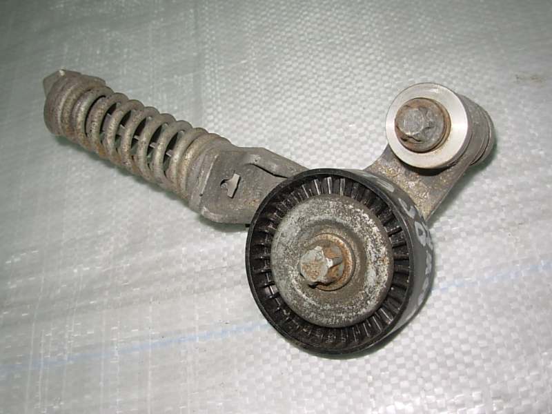

Zabrałem sie za wymianę paska klinowego i poległem.
W 1.4 twinport trzeba odkręcić jedną łapę silnika i to mi jakoś poszło.
Nie wiem jak zluzować napinacz aby zdając i później założyć nowy pasek. Sprężyna przy nim jest dosc moca wiec ręcznie raczej odpada.
Proszę o info osoby które to już robiły(napinacz wygląda tak jak w załączniku foto zapożyczone)
Łapiesz kluczem za śrubę na środku rolki i kręcisz. Jeśli ciężko samym kluczem to możesz zastosować przedłużkę.
> przedłużkę.
śruba sie poprostu wykręca i nic poza tym właśnie sie nie dzieje .....
odkręciła sie bez problemu ale nie wiem co dalej przykręciłem ja z powrotem.
No i jak ją przykręciłeś, to dociśnij jeszcze mocniej klucz i sprężyna się ugnie, a pasek zluzuje. Klucz podczas tej operacji niech tworzy kąt prosty z osią sprężyny, łatwiej ją wtedy ścisnąć.
