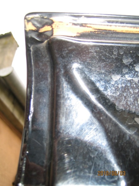

Muszę zrobić porządek z drzwiami bocznymi ponieważ opuściły się i są obtarte na krawędziach. Mam w związku z tym pytanie. Jak się zabrać za tą regulację skoro śruby są schowane? Trzeba zdjąć błotnik przedni?
Jeżeli ktoś już to przerabiał w swoim PII 3D to proszę o wskazówki.

bierzesz dużą tubę silikonu, wyciskasz go do woreczka, owijasz wszystko izolką, tak aby powstała cięzka cegiełka miękka, potem uderzasz w miejsca obtarcia tak aby odsunąć blachę od gumy

Mówię poważnie, ja akurat robiłem to ręką, ale fabryczne pasowanie elementów tak właśnie wyglada. 5 lat w dziale jakości GM czegoś mnie nauczyło.

Jak odchyliłeś to ci nie przecieka?
odchylasz o jakieś 2mm więć dolega do gumy ale się nie wyciera
