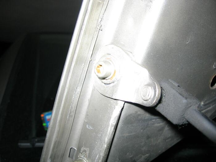

zaczep przykręciłem w miejscu mocowania wiązki kablowej:
Tu szlifowałerm rant błotnika,bo się siłownik nie miescił (ocierał):
Tu natomiast szlifowałem rant maski - widać wyraźnie...i docinałem też blaszkę z kulką:
