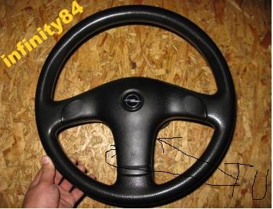

Mi właśnie chodzi o całą wiązkę tych przycisków, mam jvc i planuję podłączyć je przez specjalny interfejs biglaugh.gif Myślę więc, czy te przyciski wejdą jakoś w rant tej kierownicy z gsi. Może jakieś zdjęcie poglądowe tych przycisków?
Wszystko masz podane w manualu i zdjęcia również są.
Popatrz, że przycisku mają złączkę pod poduszką, dalej ta złączka idzie w taśmę airbagu z tej taśmy zostaje wpięta w wiązkę o której mówił Tosh.
PS. poza tym nie wiem czy będzie to estetycznie wyglądało na kierownicy od GSI, poza tym w którym miejscu na kierownicy od GSI chciałbyś przykręcić te przyciski??
PZDR VEN
Zdjęcie zapożyczone z alledrogo. Myślę, że nikt się nie pogniewa biglaugh.gif Troszkę prowizorka ale robione na szybkiego w paincie... spineyes.gif
Jest tam troszkę miejsca na to. Z
No niby miejsce jest, ale:
- nadal pozostaje problem zastąpienia taśmy
- no kwestia spasowania, nie będzie tak ładnie jak w oryginale
- no i osobiste wrażenie to tam nie pasuje
PZDR VEN

Oj kolego Vendorr, czy ktoś przede mną próbował coś takiego zrobić. Dużo już czytałem i słyszałem, ale tego patentu chyba nie próbował nikt. A może wyjdzie całkiem fajnie? Nic nie wiadomo. Czego się nie robi dla swojego samochodu... zakrecony.gifZawsze jest jakiś sposób m.in na te kabelki i taśmę. Jak tylko zdobędę przyciski zrobie zdjęcie swojej kiery yay.gif Pozdrawiam gorąco jump.gif
Ja w żaden sposób nie chce kolegi zniechęcić, jedynie co ukazuje problemy w których trzeba jednak się zatrzymać i pokombinować aby rozwiązać problem.
Jak Koledze wyjdzie i wszystko będzie ok - to pochwal się na forum zdjęciami i małym opisem dla potomnych.
Powdzonka i PZDR VEN

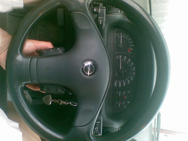

Zdobyłem przyciski. Z racji trwającej sesji i obrony pracy mgr projekt zawieszony. Przyciski będą złapane na jakąś dobrą tasmę dwustronną bądź klej dobrej jakości. Nad resztą zastanowię się w trakcie. Na razie tylko przymiarka... CDN biglaugh.gif
No no no...
Ciekawy jestem strasznie jak będzie się to prezentowało na żywo. Może jak się uda to można by zrobić jakieś spotkanie z grillem w tle, no i by się obejrzało efekt pracy.
PZDR VEN

Oj, niestety jeszcze nie, projekt odłozyłem ze względu na brak przedmiotu sterowania, po tym jak moje stare radio powiedziało papa i trzeba się rozejrzeć za nowym nabytkiem. Sprawa nie jest jednak taka prosta.Myślałem w jaki sposób obejść tutaj problem taśmy, w której idzie okablowanie. Na razie przyciski leżą w drzwiach i czekają na "lepsze czasy"...
No cóż szkoda, właśnie najbardziej intrygowało mnie jak zamierzasz obejść taśmę i powiem szczerze, że liczyłem na jakieś foto. Pozostaje mi życzyć szybkiego i odpowiedniego zakupu radyjka do auta.
PZDR VEN
