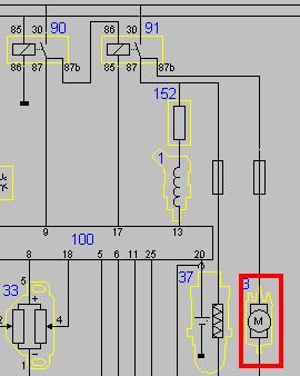

Wrzucilem Ci jeszcze w załaczniku schemat poglądowy podłaczenia wtrysku.
1- to jest wtryskiwacz
152-rezystor
91-przekaźnik pompy, wtryskiwacza, podgrzewania sondy
90- przekaźnik zasilania całego układu zapłonowego
3-pompa paliwa
37-sonda lambda
100-moduł sterujacy silnikiem
Zapomniałem dodać że na kostkę wtrysku przychodzą cztery przewody. Dwa to zasilanie i sterowanie wtryskiem a dwa są do czujnika temperatury wpadajacego powietrza.

wielkie dzięki za pomoc . jak będziesz wiedział które z tych czterech przewodów to odezwij się. ok.gif
Już wiem więcej.
Po pierwsze....ważna informacja!!.....12V na tym rezystorze gdy nie pracuje silnik pojawia się tylko na kilka sekund (około 5 sek) dokładnie tyle czasu ile pracuje pompa paliwa, czyli jak podepniesz miernik to po przekręceniu kluczyka w pozycję zapłonu pojawi się napięcie na około 5 sek. Oczywiście to napięcie powino się również pojawić podczas kręcenie rozrusznikiem.
Teraz sprawa wtyczki (brązowej) od wtrysku......nie mogłem jej pomierzyć podłaczonej bo przewody są w osłonie aż do samej wtyczki a rozszczelnienie jej byłoby cokolwiek nierozsądne wink.gif ale pomierzyłem po odpięciu jej. Stojąc przodem do przodu samochodu wtyczka jest za wtryskiem, między wtryskiem a kabiną kierowcy a sciślej czarną osłoną plastikową. Jak ją wyjmiesz to patrząc na piny (dziurki) od lewej strony czyli od prawego błotnika samochodu masz po kolei:
pierwsza dziurka- jest napięcie w granicach 5V i jest to według mnie podłaczenie wtrysku od strony modułu sterującego ( to napięcie jest cały czas po przekreceniu klucza w pozycji zapłon)
druga dziurka- pojawia się 12V na około 5 sek po przekręceniu w pozycję zapłon i to jest przewód od rezystora.
trzecia dziurka- zero napięcia, prawdopodobnie masa dla czujnika temperatury.
czwarta dziurka- jakieś minimalne niskie napiecie, prawdopodobnie informacja od czujnika do modułu.
Mam nadzieję ze moję informację cokolwiek Ci pomogą.
Życzę powodzenia a przy okazji warto tą wtyczkę potraktować jakimś płynem do styków elektrycznych.
Żeby było bliżej to myślę że byśmy obaj się uporali z tym bez problemu
PZDR

Po 3 tygodniach meczacej pracy doszedlem co jest nietak:) Powiem wszystkim wlascicielom fiatow byla to (i jest) pompa paliwa!! Daje zamałe cisnienie!! Po testach wyszlo ze mam tyko 0,4 bar! Apowinno byc min 1,0 bar!! 50 % mniej to jest tragedia. Ale juz jest ok tyko musze kupic nowa:) pompke bo tej reanimacja jyz nic niedaje:( Dzieki wszystkim ktorzy poswiecili czas dla mojego problemu!! Pozdrawiam
