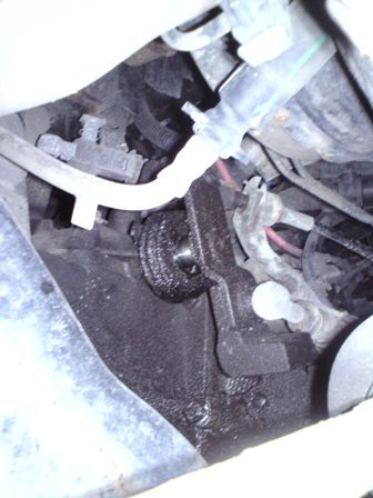

zauważyłem dzisiaj w moim PII 16V patrząc od strony koła lewego taki niewielki wyciek frown.gif może mi ktoś powiedzieć skąd się leje i czy trzeba z tym niezwlekać i od razu naprawić. Jeżeli ma to jakieś znaczenie to dwa dni temu wymieniany był olej w skrzyni profilaktycznie na nowy.
a co to jest? wybierak skrzyni ? ?

Cieknie Ci prawdopodobnie z uszczelniacza wybieraka skrzyni biegów , jest pod ta gumową osłonką ale sprawdź też czy nie cieknie z uszczelniacza przegubu półosi lewej bo lubi wtedy rozrzucać i wtedy wszystko ląduje na tej dźwigience od wybieraka , jak umyjesz ten wyciek to będziesz widział gdzie leci , no chyba że uszczelniacz przegubu jest suchy to zostaje wybierak .
