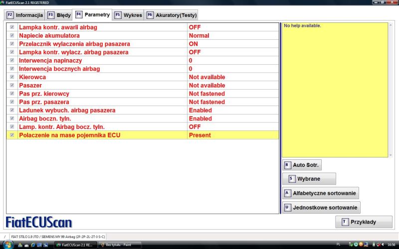

Odczyt airbag z FES
Koledzy czy napis "not available" przy poduszce kierowcy i pasażera oznacza brak tych poduszek (załacznik)?

> Witam
> (załacznik)?
W którym roku auto wyjechało z fabryki? Jeśli jest po FL to prawdopodobnie chodzi o to, że jest niedostępna informacja czy jest ktoś na siedzeniu czy go nie ma. Po FL zdaje się nie ma maty, system strzela obie przednie poduszki bez względu czy był pasażer czy nie, dlatego informacja nt jest niedostępna.
Gdyby nie było poduszek to miałbyś błąd permanentny a gdyby zamiast poduszek były oporniki to system myślałby, że poduszki są i nie pokazałby niczego co by Cię na to mogło naprowadzić. Jeśli podejrzewasz, że zamiast poduszek masz rezystory to jedyna metoda, żeby to sprawdzić to rozkręcić i obejrzeć inaczej nie da się tego stwierdzić.

Dzięki Wielkie auto jest z 2003 r. i mate pasazea ma. Co do błedów to nie ma innych oprócz tej poduszki bocznej. Tak chciałem się zorientować jak zinterpretować taki odczyt dot. poduchy kierowcy i pasażera.
