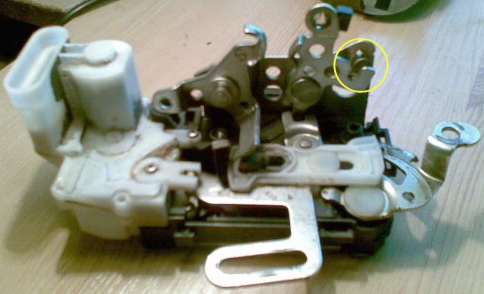

rozebralem i jest powod.
sprezynka zaznaczona zoltym kolkiem.
pekla i lezala luzem w drzwiach.
jej zadaniem bylo trzymanie zamka w pozycji zamkniete lub otware, a tak silownik samoistnie opadal wlasnie bez jej pomocy.
na zdjeciu zamek drzwi lewych przednich z wersji 5D.
wersja 3D rozni sie dwoma kroccami do ktorych zaczepiamy ciegna.
