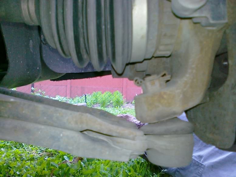

Witam. Mam takie pytanie, chciałem wymienić posługując sie tym manualem klik tuleje wahacza i mam zagwostke. Chodzi o fotę 8 tego manuala i śruby zaznaczone w kółku jako 4. U mnie zamiast śrub są nity i tak się zastanawiam czy są jakieś techniczne przeciwwskazania aby zamiast je rozwiercać, odkręcić i wyjąć wachacz razem ze sworzniem zwrotnicy ? nie wiem czy dobrze to nazwałem wiec na wszelki wypadek wklejam fotę z elementem o który mi chodzi
Jeżeli są nity znaczy się jest oryginalny ten sworzeń (kurcze też nie pamiętam dokładnie jak się to nazywa).
U mnie za pierwszym razem, właśnie wyjęli cały wahacz i normalnie przecieli szlifierką kątową, później przecinakiem odcięli i wybyli pozostałości po nitach.
Przeciw wskazań nie ma, jeżeli nie ruszysz końcówki kierowniczej to zbieżności nie będziesz musiał ustawiać.
PZDR VEN

No to jutro działam,dzieki za rade
Dysponujesz sciagaczem do sworzni?
> Pozdrawiam
dysponuje , zdaje sobie sprawe że ni podda sie bez postawienia znacznego oporu. Masz może jakiś sposób na niego ? żeby sie za długo nie męczyć .
Odkrecasz nakretke sworznia, zakladasz sciagacz, napinasz do wyczuwalnego oporu, nastepnie w dlon bierzesz pobijac i ciezki mlotek i uderzasz w zwrotnice w miejscu mocowania trzpienia sworznia (zaznaczone owalem, uderzasz z tej strony, lub po przeciwnej, silnym uderzeniem mlotka, naprawde niewiele tego typu polaczen stawialo opor...).
