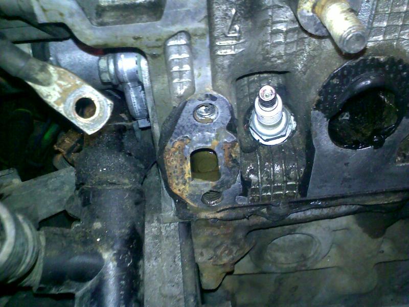

Czy uszkodzona uszczelka kolektora ssacego moze spowodowac ze bedzie wyrzuca plyn chlodniczy przez zbiorniczek wyrownawczy.Uszczelka pod glowica nowa.A glowica to 1,2 z punto 75 km
Raczej nie - pisze raczej, bo uszkodzenie musiałoby dotyczyc miejsca przy niebieskim czujniku, a i nawet niekoniecznie konczyłoby sie wyrzucaniem płynu przez zbiorniczek.

Pompa wody nowa,nowy termostat,nowa nagrzewnica.A czy fiatowskie glowice pekaja?Glowica byla planowana ale nie bylo robionego testu szczelnosci
wszystko moze pęknąc...
> Glowica byla
skupiłbym sie na porządnym odpowietrzeniu.
Odkręć odpowietrznik chłodnicy zaraz po tym jak pusci termostat (to ważne).
