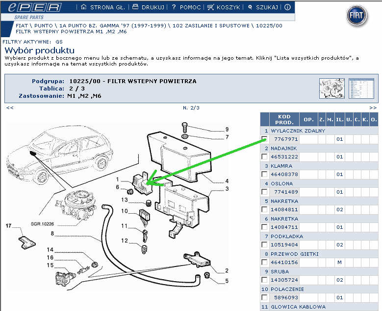

Dzisiaj sprawdziłem, że pompa paliwa jest ok, więc mój problem z niedziałającą pompą wynika w 90% (wg elektryka) z uszkodzenia przekaźnika podwójnego. Byłem w ASO, a tam nie byli w stanie znaleźć w EPERku tego przekaźnika - i nie mogłem go zamówić. Czy ktoś z Was wie może jaki jest nr katalogowy tego przekaźnika - może wtedy zamówiłbym bez pośrednictwa ASO? Bardzo proszę o pomoc!

7767971 PRZEKAZNIK CENTR.WTRYSKU PUNTO 1.2 MPI 111.25
Do mojego PUNTO 1.1 SPI będzie ten sam numerek?
Do każdego punto mk1 ( oprócz TD i GT ) jest ten sam przekaźnik.
