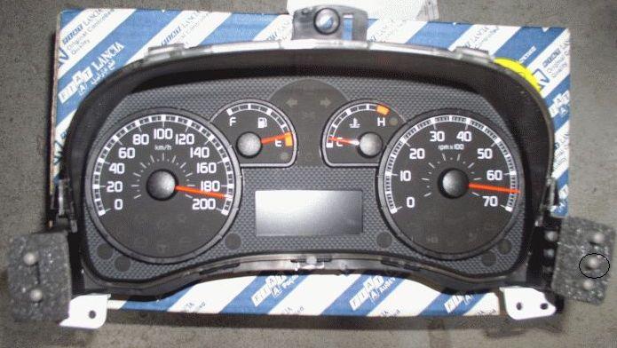

Witam. Niedawno zakupiłem licznik w wersji Dynamic, a w miśku nie mam przycisku trip, wiem że można założyć samodzielnie ten przycisk, podłączając się pod biało niebieski kabel we wtyczce licznika. I tu rodzi się pytanie, jaki ma być ten przycisk? Zwierny czy rozwierny a może jeszcze inny. Proszę o pomoc.

Obrazowo pisząc to taki mikrostyk jak np w myszce komputerowej
mikrostyk kupisz w sklepie elektronicznym ( kosz od ok 50 gr) ale podłącz nie do kostki licznika tylko możesz to zrobić do wtyczki przy przełączniku zespolonym- jest miejsce po lewej od tyłu przełącznika - jak zdejmiesz obudowę kolumny kierownicy to ja zobaczysz waytogo.gif

zwierny

kolega pisał o guziku alternatywnym a wiec wychodzi ze nie myśli o zakładaniu wajchy która jest praktycznie niezdobywalna frown.gif jako samodzielny element grinser006.gif Pozostaje wiec tylko opcja podpięcia guzika pod licznik. Po co sie bawic w zdobywanie kostki i bawienie sie, a nie wiadomo czy to zabangla. Jeszcze jedno w wtyczce w zespolonym niema zasilania bo TRIP jest sterowany masa grinser006.gif

to tym bardziej próbowałbym zamontować w zespolonym- kostki nie trzeba wystarczą 2 zaizolowane konektorki i po kłopocie waytogo.gif
na początku jak znajomym montowałem to także do kostki lecz później za każdym razem do tej wtyczki wpinałem i nie zdarzyło mi się by zasilania w niej nie było a jest o wiele łątwiej - oczywiście moim zdaniem waytogo.gif

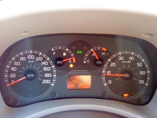

Chcę się zapytać czy ta wersja licznika też potrzebuje przycisku trip? Nie mogę przejść na przebieg chwilowy bo tam teraz jest cofanie zegara.
> Witam
z dynamica licnzik, taki jak ja mam i tez trip przełącza funkcje:

> każdy licznik z obrotomierzem potrzebuje Trip-a
To chcę wykorzystać ten środkowy przycisk co jest nieużywany. Potrzebuje dokładne dane do jakich pinów mam podpiąć przełącznik we wtyczce. I jaki przycisk proponujecie?
bistabilny mikrostyk za ok 50 gr waytogo.gif podpinasz pod kostkę - opis na stronie www lub pod wtyk w liczniku (o ile jest kabelek podciągnięty do przełącznika) waytogo.gif
jest to sterowanie masą - drugi kabelek od mikrostyka np do ramy pod deską - wyjmiesz licznik to zobaczysz waytogo.gif
a gdzie wtyczka na przełączniku zespolonym? jak zdejmiesz obudowę przełącznika od tyłu - miedzy kierownicą a zegarami od prawej strony- 2-pinowe gniazdo dodatkowe w obudowie przełącznika zespolonego waytogo.gif
NIe znalazłem które to piny we wtyczce. Ma ktoś może schemat tego alternatywnego podłączenia? Bardzo by się przydał.
