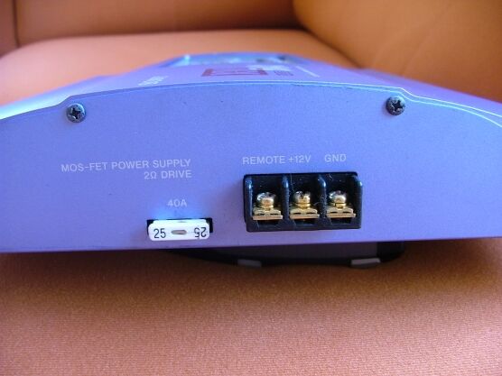

Które kable gzie w tym wzmaku?

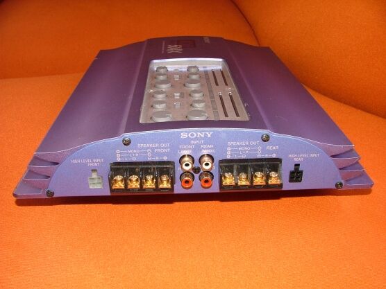

Z racji tego ze jestem laikiem zapytania gdzie ktore kable podlaczyc, na drugim zalaczniku sa do glosnikow wiec jak chcialbym pozniej zmostkowac jeden kanal na tube to co gdzie ?? blagam.gif
no i co najwazniejsze, kto potrafi to objasnic to wilekie dzieki i wielkie piwo
Zartujesz? Dajesz plus tam gdzie +12V (najlepiej z bezpiecznikiem), mase tam gdzie GND, a remote podlaczasz do sygnalu, ktory podaje radio - z reguly jest to niebieski przewod. Glosniki podlaczasz do czterech zlacz po jednej stronie (sprawdz na ktora pare sa filtry HP). Suba podlaczasz pod drugie zlacza (masz schemat podlaczenia z opisem mono i L+R). I wsio. Jesli dales bezpiecznik wypinasz go przed podlaczeniem i dopiero gdy wszystko podepniesz wkladasz go z powrotem.
Czemu tam gdzie pisze 40 A masz bezpiecznik 25 A niewiem.gif Zmień sobie to Panie na odpowiedni waytogo.gif
> Czemu tam gdzie pisze 40 A masz bezpiecznik 25 A Zmień sobie to
> Panie na odpowiedni
Taki byl jak go kupilem smile.gif spoko zmienie
