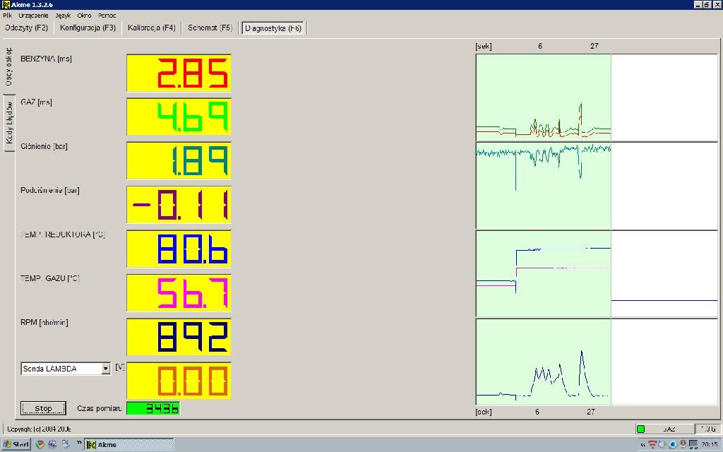

Pomożecie w diagnostyce KME Akme (po podłączeniu do kompa)?
Pisałem już o diagnozie jaką postawił gazownik - do wymiany wtryski i reduktor.
Co się działo - znacznie wzrosło spalanie - z 10-11 do 15l /100 km.
Spadła moc.
Kupiłem też kabelek - połączyłem się dzisiaj z instalacją i chciałem się trochę zaznajomić z programem.
W załącznikach - zrzuty ekranów - powiedzcie proszę co z tego można odczytać?
Czy da się jakąś zdiagnozować czy parownik rzeczywiście pada?
Kody błędów odczytałem takie:
Code:
Brak sygnalu z wtryskiwacza benzynowego 1
Brak sygnalu z wtryskiwacza benzynowego 2
Brak sygnalu z wtryskiwacza benzynowego 3
Zbyt niskie ciśnienie gazu
Temperatura gazu bardzo wysoka (>70 °C)
Czyli wtryski rzeczywiście świrują?
Ale co znaczy ten błąd ciśnienia i zbyt wysokiej temp?
Czy mapa jest OK?
