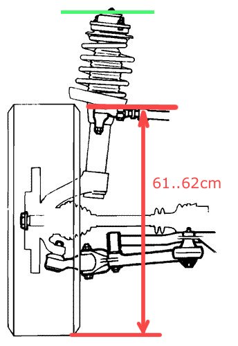

zwróć uwagę, że wysokość nadwozia to będzie:
wysokość koła od piasty+wysokość od zwrotnicy do kielicha sprężyny na MCP, do tego wysokość sprężyny+mocowania górnego MCP, jedyną zmienną tutaj jest sprężyna+mocowanie górne McPhersona,

EDIT: ładnie budowę MCP widać np tutaj jeżeli amortyzatory są standardowe to wysokość kielicha dolnego sprężyny od podłoża jest const. dla różnych amortyzatorów, zatem na wysokość nadwozia od podłoża ma wpływ sprężyna i górne mocowanie MCP.

u mnie jest tak jak na rysunku (odległość od podłoża do gniazda osadzenia sprężyny na MCP jest 61-62cm mierzone od strony komory silnika), zapewne w większości A-G tak będzie (z różnicami na profil opon i ciśnienie), więc jeżeli ta wysokość jest podobnie jak u mnie to nie ma co szukać amortyzatorów, tylko wywalić spręzyny na śmietnik, kupić Lesjoforsa lub KYB, do tego mocowania górne i spokój, ew. użwane sprężyny z jakiegoś sprawnego anglika,
brat
> u mnie jest tak jak na rysunku, zapewne w większości A-G tak będzie
I u mnie też tak jest.
> górne i spokój,

Patrząc na ten rysunek wyżej z rozrysowanym zawieszeniem, wydaje mi się, że łożysko powinno być tak zamontowane, żeby górna jego powierzchnia była poziomo. Kolumna jest lekko pochylona do wewnątrz auta, więc ta część łożyska, gdzie jest grubsze żebro na puszce też powinna być od wewnętrznej strony. Dobrze kombinuję?
