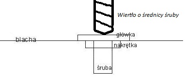

poglądowo wygląda to tak:
nadmienię, że główka jest już wyrobiona i tylko nakrętka od spodu jest dobra...
no to odwiert jest tu jedynym rozwiazeniem

Musisz dobrać wiertło średnicy śruby i wierć aż główka odpadnie od śruby biglaugh.gif

jak możesz to pokaż jak to wygląda w real'u to powiem czy próbowac czy odpuścić sobie wiercenie ok.gif
