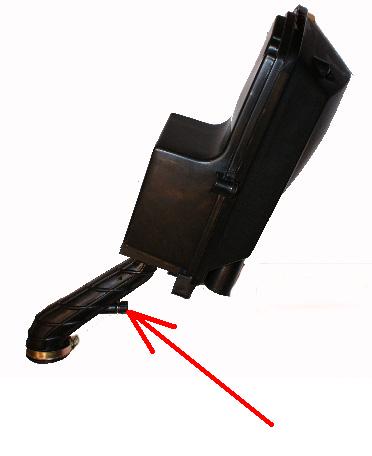

Przy czyszczeniu gaźnika trochę zaciekawiły mnie drobne czarne okruszki wewnątrz gaźnika od strony filtra powietrza. Brud był także w rurze dolotu powietrza. W skuterze mam zawirowywacz spalin i łączy on wydech właśnie z tą gumową rurą. Wiadomo, że trochę brudu z tego może być, ale z ciekawości po tych przejechanych kilkuset metrach z prędkością 25km/h dotknąłem węża łączącego wydech z dolotem i mało co się nie poparzyłem hehe.gif
Na szybko zacisnąłem ten wąż kleszczami samozaciskowymi i pojechałem. Skuter wreszcie działa jak nowy.
Kilka lat temu zacisnąłem na próbę ten wąż łączący wydech z dolotem i wtedy skuter nie chciał w ogóle jeździć. Teraz widać, że ta sama czynność wszystko naprawiła zakrecony.gif
W sensie, że ten mały cycek z boku?
No nie wiem, on jest po to, że jak masz podciśnienie w dolocie, czyli kiedy silnik pracuje, to otwiera Ci się zawór paliwa pod bakiem... icon_rolleyes.gif
Miałem na myśli rurę łączącą gaźnik z filtrem powietrza. Jest ona połączona z wydechem tą końcówką:
