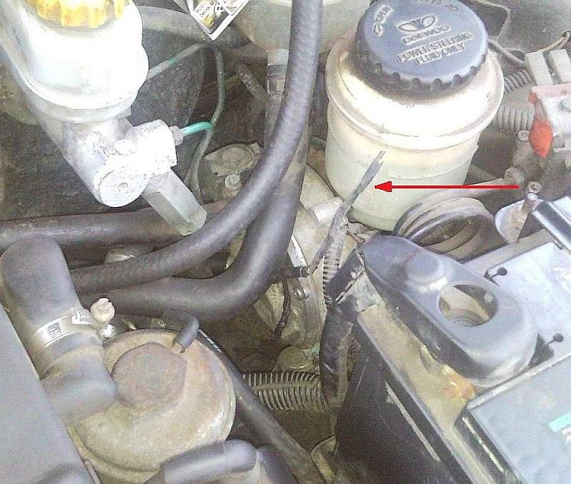

Witajcie,
Dzisiaj wracającej z pracy żonie skończył się gaz przełączyła na benzynę i dojechała do stacji gdzie zatankowała. następnie spotkął ją spory szok ponieważ po przełączeniu na gaz silnik przestaje pracować tak jakby nie otrzymywał paliwa. Pomocy proszę
Aha: z parownika wystają jakieś kable (zaznaczone na zdjęciu) i nie wiem skąd one...
Najprawdopodobniej oberwały się kable z elektrozaworu i jest on cały czas zamknięty i uniemożliwia dostarczanie gazu do silnika.
Musze powiedzieć, ze działa... Ruszył po tym jak ostygł... A przewody najprawdopodobniej są od czujnika temperatury, którego nie ma...
