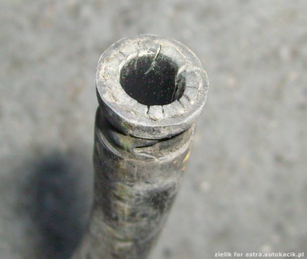

Spotkała mnie dzisiaj mała nieprzyjemność a mianowicie pękł mi przewód paliwowy. I to ten w komorze silnika.
Trochę się strachu najadłem bo mi w czasie jazdy zaczęło walić z nawiewów noPb98, a po szybkim zatrzymaniu i otworzeniu maski zobaczyłem jak paliwo ciurka sobie z przewodu na zewnątrz i ścieka po silniku panic.gif
Pękł ten krótki kawałek pomiędzy listwą wtryskiwaczy a takim okrągłym ustrojstwem coś jakby małym zbiorniczkiem czy filtrem.
Dobra teraz pytanie: czy te gumowe przewody paliwowe w Astrze są jakieś specjalne, czy też mogę kupić dowolna rurkę do paliwa, przyciąć na wymiar i będzie działać? No i jaka to ma być rura znaczy się fi jakie? wink.gif
Pozdrowienia
Są to standardowe przewody paliwowe dostępne w każdym sklepie motoryzacyjnym. Musisz znać tylko średnicę wewnętrzną przewodu. W poprzednim aucie (Omega A) pękł mi przewód paliwowy i dawało prosto w alternator panic.gif. Kupiłem przewód z metra o odpowiedniej średnicy i wszystko było ok.gif. Fi podbierzesz z uszkodzonego przewodu ale wydaje mi się że będzie to 8 mm.

utnij z centymetr z tego starego i weź do sklepu a tam napewno dobry ci dobiorą...
Nie ma co panikować. Też to przechodziłem.
W sklepie moto weź od razu cały metr przewodu fi 8 i wymień pozostałe kawałki bo też z pewnością są w stanie agonalnym.
Oczywiście do tego nowe opaski.
