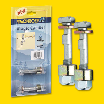

sa takie specjalne sruby do zmniejszania lub unikania negatywu na mcpersonach. jesli auto nieposiada takiej regulacji kątow

no własnie o to mi chodzi, bo ja mam zwykłe macpersony.. moze wiesz gdzie to idzie kupic??

O o o jak to wygląda/działa ??

taka śmieszna śruba z mimośrodem - kręcisz nią i kąt na kolumnie się zmienia. trza tylko dokładnie ustawić z jednej i drugiej strony...

Magic Camber - kiedys szukalem do CCS , akurat nie bylo
teraz tez tego nie ma, dzwonilem w pare miejsc i wiadomo o co chodzi ale nikomu sie nie chce sprowadzic i radza rozwiercic amora..

Ja pytalem w Tenneco Automotive Polska
