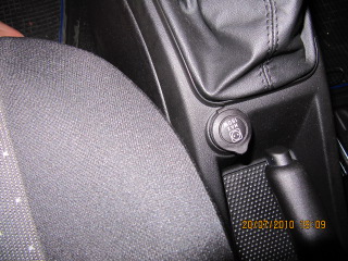

gniazdo zapalniczki
witam.jak zdemontowac to gniazdo i wstawic w nie gniazdo zapalniczki z podswietleniem i czy potem bedzie dzialac podswietlenie?.
> nie działa załącznik
teraz juz powinien dzialac
co do zamontowania z podświetlanej
jeżeli tylko otwór będzie pasował (do podświetlania jest nieco większy) i jest tam wystarczająco miejsca aby to schować
i instalację masz 3 przewodową (masa ,+12 i +12 do podświetlania) to będzie działać
