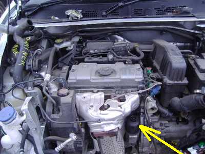

pod rozrusznikiem jest ale w dieslach. TU ma rozrusznik z tyłu silnika, a otwór na blokadę znajduje się w przedniej części bloku - tej bliżej przodu auta (mniej więcej w połowie wysokości).
Obrazek przedstawia nowszą wersje silnika TU , z plastikowym filtrem oleju i właśnie za nim (podobnie jak w starszych TU) znajduje się otwór na blokadę
