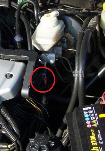

Co to jest przy silniku <fotka w załączniku>
Co to za element w tym kółeczku, niestety tylko takie mam zdjęcie, dodam że dochodzą do niego dwa wężyki i wtyczka czerwona.
Jeden wężyk mi spadł.. czy ktoś wie co to za urządzenie ?
Zawor elektromagnetyczny, sterujacy odprowadzaniem par paliwa do pochlaniacza z weglem aktywnym, umiejscowionego w prawym nadkolu.
