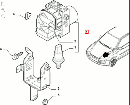

Czujnik powinien być gdzieś przy pompie ABS. Moim zdaniem to element 7 na załączonym obrazku, ale nie jestem pewien. Jeśli tak to nr części 71730275.
