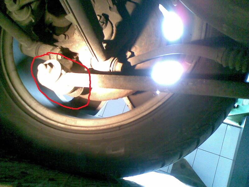

Dziś mój Lacetti przeszedł przegląd rejestracyjny na 5-.
Jedyny minus - zaczyna się wyrabiać guma przy części zaznaczonej na obrazku.
Co to za część? Czy można ją kupić samą, czy z drążkiem?

Drążek reakcyjny tylnego zawieszenia. Jest taki sam na obie strony. Występuje jako całość, łącznie z łapą mocującą go do nadwozia. Kosztuje w potaku z wysyłką za pobraniem niecałe 120 zł. Nr części 96550057.
Wymieniłem go tydzień temu, bo wydawało mi się, że od niego pochodzą dość losowo występujące stuki z okolicy prawego tylnego koła. Ta tuleja też z zewnątrz wydawała się lekko zmęczona, ale po wyjęciu drążka okazało się, że tak na prawdę jego stan niewiele różni się od nowego. Nowy zamontowałem, żeby mulher.gif nie za bardzo się rzucała, że tracę czas i pieniądze na dość osobliwe zabawy. hehe.gif Dalej czasami stuka, jak stukało, ale zawsze mogę powiedzieć, że usterkę częściowo wyeliminowałem.
> wyeliminowałem.
Sprawdź mocowanie linek ręcznego. U mnie też stukało przy bujaniu lewo-prawo.
W końcu wyczaiłem, że uchwyty linek są upierdzielone (rdza) i prawa linka uderza o bak. A już chciałem wyjmować poduchę amorka, bo myślałem, że to ona jest wywalona...

Hmm. Jest to jakiś trop, bo w zawieszeniu za cholerę nie widać zużytych elementów, Z resztą to stukanie nie ma za bardzo charakteru, który wskazywałby, że pochodzi od jakiegoś z elementów zawieszenia.

Podbijam temat - u mnie stuka przy wjezdzaniu w dziury lub na bruku.
ASO sugeruje amortyzatora mi to sie bardziej widzi na gorne mocowanie amortyzatora tylko kurcze nigdzie tego nie ma jako czesc frown.gif
