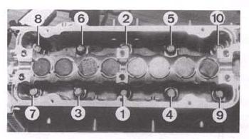

Witam, jeśli można by było tak na szybko zamieścic jakiś skan czy cuś odnośnie kolejności przykrecania śrub głowicy w uno 1.0 fire

Nie dostałeś kartki z rysunkiem wraz z uszczelką ??
kol. ssacy
8 6 2 5 10
rozrząd
7 3 1 4 9
kol. wydechowy
Jak się nie mylę to taka
z pewnością będziesz miał 10 szpilek, to możesz iść takim oto sposobem

Książka Fiat Uno WKŁ podaje takie coś:
