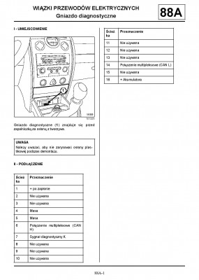

Zakupiłem do ojcowskiego scenica II z 2004 r. podłokietnik i jest tam kostka, z tego co wyczytałem powinno się ją podłączyc gdzieś ale w tym miejscu jest tylko kostka servisowa i nie wiem jak i gdzie to podłączyć, może ktoś z was wie i ma jakiś ludzki schemat dla laika.

Ja u siebie też nie miałem gdzie tego podłączyć,w końcu padło na gniazdo serwisowe.
no ok ale jak to podłączyłeś pod gniazdo jakie kolory do jakich proszę o dokładną instrukcję jak dla laika
z góry dzieki
O ile pamiętam,to w tej wtyczce od podłokietnika jest 6 kabli,3 pod + i 3 pod -. Łączysz je pod odpowiednie piny w gnieździe gniazdostycznym. U siebie podciągnąłem + po zapłonie,nie od aku. W załączniku masz rozpiskę gniazda.
