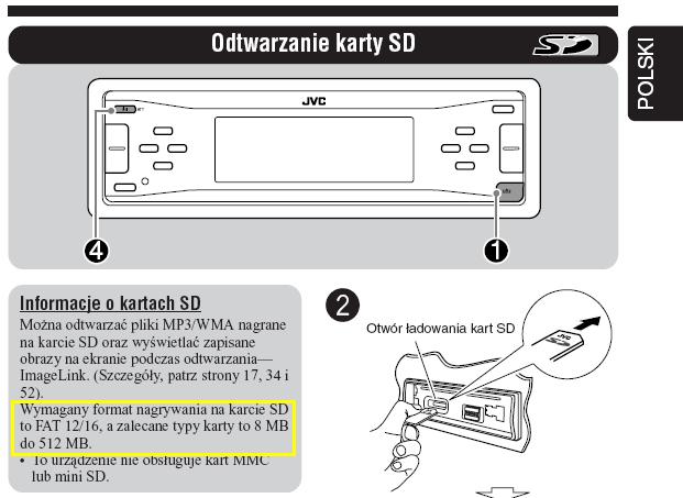

Mam w nim karte SD panasonic 2GB, i zauwazylem ze nie odczytuje wszytskich MP3 z karty. Wrzuce np 6 folderow z muzyka a on "widzi" tylko 3. O dorzuceniu bez formatu nie ma mowy dopiero format karty i wrzucanie od nowa folderow czasem cos pomoze. Chociaz dzis probowalem i lipa. Ma kilka swoich "ulubionych folderow" i je zawsze odtwarza? Czego to wina, czy w radiu mozna zrobic jakis update oprogramowania czy cos?

Włóż kartę o pojemności jaką zaleca producent w instrukcji obsługi waytogo.gif
> FAT 16
> Teraz da się tak karte sformatować np na Win 7 albo Viscie?
tego nie wiem, ale mysle ze bardziej ta pojemnośc ma kluczowe znaczenie dla zadającego pytanie
